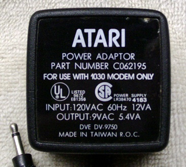

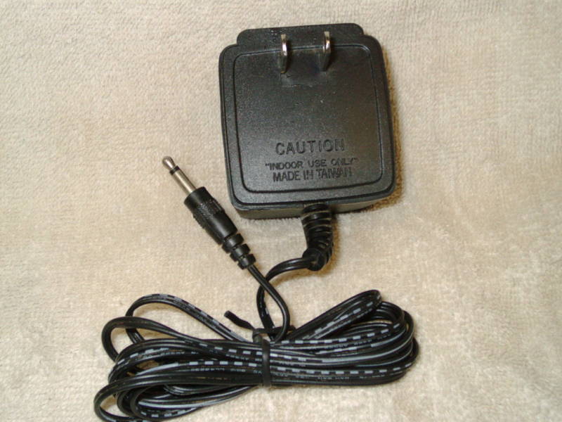

Das sollte das passende NT für das 1030 Modem sein:
Atari#: C062195 "Power Adaptor" "For Use With 1030 Modem Only" UL Listed: 967Z, Made in Taiwan Type: DV-9750 Input: 120VAC 60Hz 12VA Output: 9VAC 5.4VA Shipped with: 1030
Das ist zwar die US-Version mit 120Volt, aber ausgangsseitig ist eigentlich nur wichtig:
-> Klinkenstecker -> 9VAC (also Wechselspannung) -> 5.4 VA (ca. 600mA)
Gtx, andY

Ich benötige das Netzteil nur, um zu überprüfen, ob das Modem funktioniert. Vielleicht finde ich erszatz . Für 2600 sieht so ähnlich aus aber das ist DC
. Hallo yano
Laut Katalog von Best Electronics hat Atari das Netzteil für den 1030er nirgendwo anders eingesetzt.
9V AC macht doch das 1050 NT auch!
Vielleicht kannst Du Anhand des Schatbildes was selbst konstruieren (lassen)
Ich habe so was gefunden . Sollte passen
. falscher Stecker ?
Ja , Stecker ist kein Problem
